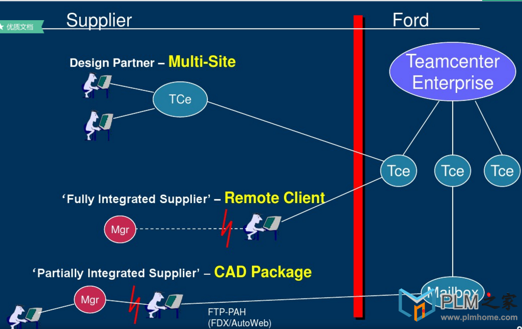

企业数据协同的几种典型类型,这个截图有点儿老
2 Y5 j9 I. x1 X; s  e
+ l. G2 N- b2 K, I1 N$ g在百度文库看到的,图中autoweb 实际上现在是 TruFusion , 主要是重要的数模文件加密上传和下载,其实类似 ftp,sftp,挺贵的,英国佬的东西。
, |4 b7 C- z: k' z
+ w5 _1 s- d# [1 q* k$ K' ^
% V; o* ~2 m" t/ d. aRocket® TRUfusion Enterprise software automates, controls and manages product design file exchange activities with your supply chain partners and customers. Save time and money by replacing fragmented, insecure methods (email, FTP) with a controlled, standardized and optimized process.% E. h- \7 h$ _- m
3 c1 u3 N# z8 t( Q* Y3 H. _9 \
1 K8 Z2 a+ r$ ?$ T
" k6 h/ s  H7 c  `* s1 z" N
, U) i4 \( q7 @) C1 L本文应该是美国通用公司在很早前就是用西门子的PLM 解决方案:针对不同的供应商不同解决方案# n4 M  \0 w9 \. ?+ U4 B; O: \: z
对于不需要多站点协同的,直接通过autoweb 发送CAD包$ N- Y+ }  b9 r* T; p  C
对于部分半协同的方式,就是通过remote的方式进行导入和导出
) _, V+ M: R0 B+ \7 J7 G全协同的就是直接给账号,登陆是用. }# M; n3 {1 ]- d" m
对于设计的供应商是用多站点,可以看出来和GM之间完成站点协同
+ x+ }3 Z) E( I+ d# K4 x* |# x- y' S- J' @% b; L$ f. V
* o& f# o8 B2 n' W0 k! t注意,中间都是有防火墙  ]6 Y$ |3 Q2 p/ a1 B

再看看 Ford 的
. {3 ?! m1 _. x7 W% o0 [7 v
; f& d' U. @6 E+ F8 E QQ截图20180116140333.png 4 `1 D6 Q( `, A; q9 D7 ~" {# P1 F
