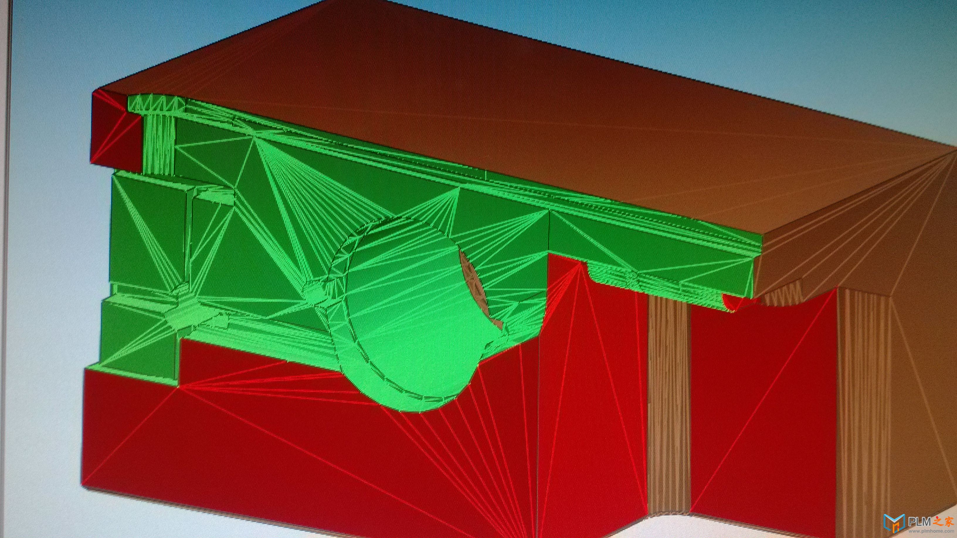

IMG_20131127_092336.jpg 今天UG不知道怎么回事,突然这样显示了,好多三角面一样的东西!求怎么解决?

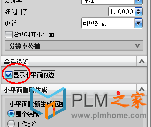

facetbody.png 1 W6 d$ C8 f/ b# F$ _2 ^% P
1 T) {$ K. `! a- Z0 G: n( X0 }) z
把这个勾勾拿掉!!

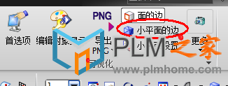

% f/ E$ o  H' S: c 2.png
, ^% x, r, W: Q+ ~2 y" s

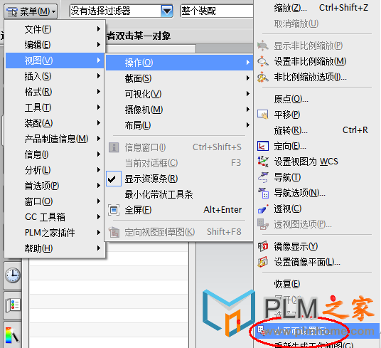

0 h+ D7 Y7 D& S' w! v. [  G或者这里" C% g2 H5 o, |6 `1 A/ [# Q. N
# f) ]3 p. E: I9 s* j# C2 C& }如果所有的都有问题,那就是用户默认设置里面去改
