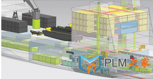

适用于船舶行业的第四代设计: w$ m. {; i$ i$ R  ^$ K
设 计 和 设 计 团 队 似 乎 在 不 断 发 展 壮 大 。
+ w- [( w  D6 O) O( W! q第四代设计(4GD)是一种全新的设置和数
1 h" V! t$ [' U$ V5 x/ I据管理范例,将使大型团队以前所未有的
- |: u+ b8 q: R# p% G, g高效率开展大型设计(如船舶)工作。这
& w: x$ }9 f& K2 G4 l& A是 通 过 开 展 并 行 和 协 同 关 联 工 作 来 实 现' _+ `" S2 d: Z( Z# a& f
的。4GD   采用基于组件的方法(而不是基
& o- f8 }* u. `% C, p于装配结构的方法)来开展工作,即,将
$ U& j4 n4 }+ K$ W& k/ j2 @  t总体设计细分为多个设计单元,并使用分9 T3 l5 s. L- T3 w) K% W, P0 `
区方案对这些设计单元进行组织。由此,# |: T4 Y& `" H; W1 S2 g7 G; d0 }
可以向您分配整个设计的各部分任务。在 ) |* s: s9 f; y: r( E
NX 9 和 Teamcenter®  10.1 软件中,针对
" \2 n4 ?, w, A. ~! n船舶行业实施了   4GD;对于其他行业,将
% [3 G* s4 h5 n5 J1 _6 j8 v在将来的版本中实施。基于组件的 4GD 方
! C. O) B7 v: }2 {& C" H: t法实现了多配置的协同设计,可扩展到具& }7 ^- ?' C0 ^+ y2 D
有数百万个组件的产品,处理速度高出许
5 I6 i# {- ]2 D; x3 I8 a/ i7 E多传统关联设计过程几个数量级。/ |/ W+ _) g* p' Y
4GD  综合利用  NX  和  Teamcenter  的强  Q9 P+ n* }8 h  u8 @1 |0 C- f
大 威 力 , 凭 借 一 致 的 用 户 交 互 以 及 对 9 d0 P% T. T! n+ b
NX    部件和装配的完全支持,在    NX    和
( x1 \9 Z3 y% i- ^& q3 D9 kTeamcenter     之间实现无缝集成,因此无& s6 I' p8 L/ M. J0 A
需进行任何迁移。4GD   可让大型设计团队; o; ]0 x+ ~; r, j- z
并行工作,无需锁定装配;只锁定要更改* R! g0 A" X; G- {- D* G
的实际数据。这是实现协同工作的重要组
/ B, Y1 H+ n( `5 l成部分。提高性能的方法是只加载设计任1 x. ^+ d3 g: w8 w$ |7 i
务所需的设计单元,而不必“加载和隐藏”7 G# ~5 ?2 |; Z: f! [7 A1 r8 L1 z
整个装配。4GD   技术可用于单个船舶或一
- N# u" H! W/ }- c( E; O3 ~, n类船舶的设计。这样,您可在多个视图中
* Y5 R$ @, @% E7 b: c' Y3 c. L( K组织大量的设计数据,并支持在所有产品
- V4 e+ @* g( T3 |) d数据中进行高性能搜索。有了   4GD,则不
7 x7 K- q9 m( p必提前决定设计数据的组织结构和分配。
