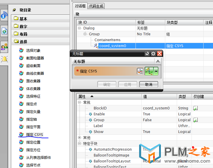

牧马人 发表于 2013-11-30 23:28:40 |阅读模式
牧马人 楼主
2013-11-30 23:28:40
怎么样获取这个block ui呢,不知道是什么类型的

你要获取什么,这个结果 都是通过 GetTaggedObjectVector("SelectedObjects")得到的。& L/ v. N5 v/ ~( A
自己转换下,如果要创建的话,还需要特征创建  Features::DatumCsysBuilder *datumCsysBuilder ;* F! o1 ?1 C& c, ?9 R: q& v- ~; V

牧马人 发表于 2013-12-1 18:36:06
牧马人 板凳
2013-12-1 18:36:06
嗯,谢谢啦,要的就是这种效果
