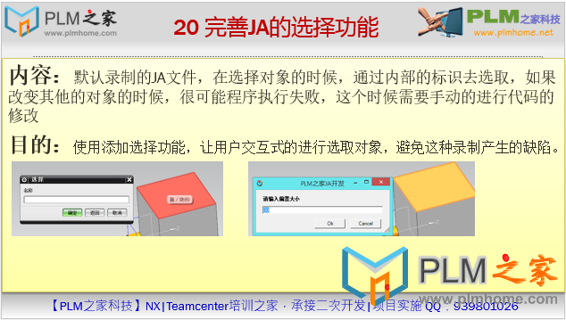

PLM之家-NX9.0 二次开发实例视频-20 完善JA的选择功能
5 f: {. u; J, b$ I# Q( e内容:
4 [, }: u6 ?; ]/ h$ [% i; h默认录制的JA文件,在选择对象的时候,通过内部的标识去选取,如果改变其他的对象的时候,很可能程序执行失败,这个时候需要手动的进行代码的修改- H% N; P/ x4 \' R7 F
目的:, c$ }, ?% g( \1 S3 v# C' h
使用添加选择功能,让用户交互式的进行选取对象,避免这种录制产生的缺陷。
