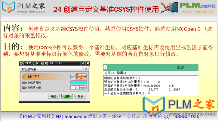

PLM之家-NX9.0 二次开发实例视频-24 创建自定义基准CSYS
$ w: |# b* W# m0 i, }
3 l9 _% s: R9 T; \# P
6 [# [  P7 g* t* q: E: u' _
内容:1 M6 i+ t* F. P7 K
创建自定义基准CSYS控件使用,熟悉使用CSYS控件,熟悉使用NX Open C++进行对象的颜色修改。
$ r3 `! i( A! J6 |目的:
' M/ G6 f4 P0 Z使用CSYS控件可以获得一个基准坐标,对应基准坐标需要使用坐标创建才能得到,要想对基准坐标进行颜色的修改,需要对基准的所有自对象进行修改。

  1. try  V$ D: Y3 S3 M
  2.     {. S# D0 Q- U- @- s/ P
  3.         //---- Enter your callback code here -----' M, }7 H0 E* z0 ~5 h" \2 o
  4. 8 v7 Y) y$ Q8 i5 I
  5.                      NXOpen::ListingWindow  *lw = theSession->ListingWindow();
    9 h* I, n( Q6 ^6 \
  6.                          stringstream ss;! j3 k% f1 Y0 t0 ~
  7.                         NXOpen::Vector3d xdir,ydir;- p  @6 w! `; N0 f- K+ y
  8.                         NXOpen::Point3d originPoint;! Y$ S8 X, Q; z& H1 H+ M$ g
  9.                         lw->Open();
    , U" z0 G, i; Q- ?
  10.                         ss << ("创建的坐标系统信息如下:\n");7 N8 `5 _/ e3 m& p' f. l, d6 Q3 f
  11.             std::vector<NXOpen::TaggedObject *> coordObjects = this->coord_system0->GetProperties()->GetTaggedObjectVector("SelectedObjects");; X/ [9 l- q) p2 z; L, e
  12.                         NXOpen::CartesianCoordinateSystem *coord = dynamic_cast<NXOpen::CartesianCoordinateSystem *>(coordObjects[0]);
    5 K9 T# _) k7 B
  13.                coord->GetDirections(&xdir,&ydir);# s9 X5 a. X; Q4 x
  14.                         ss<<"返回的坐标系X方向矢量是:"<<xdir.X<<"\t"<<xdir.Y<<"\t"<<xdir.Z<<endl;
    8 r! F& W& ^+ c) ~4 W& X) Y
  15.                         ss<<"返回的坐标系Y方向矢量是:"<<ydir.X<<"\t"<<ydir.Y<<"\t"<<ydir.Z<<endl;  C9 D) z0 X4 M' @( n0 p& _
  16.                         originPoint = coord->Origin();
    3 q& p& f  ^9 w2 G% m
  17.                         ss<<"返回的坐标系中心是:"<<originPoint.X<<"\t"<<originPoint.Y<<"\t"<<originPoint.Z<<endl;
    $ H1 I1 _% F- J& d) t
  18.                         lw->WriteLine(ss.str());
    # ?, `/ i! G; M% X: {1 [& n. b
  19.                   // create the csys8 h) Z9 ]6 y2 K- D
  20.                         Part *workpart(theSession->Parts()->Work());
    ) h9 ?' i) m9 r9 v: e
  21.                         Features::Feature *null_feature(NULL);& i3 j; n9 l  K$ ?& N
  22.                         Features::DatumCsysBuilder *datumCsysBuilder ;
    ; W8 E7 I4 A- \# S1 U1 S
  23.                         datumCsysBuilder = workpart->Features()->CreateDatumCsysBuilder(null_feature);7 f4 E/ a, d# H0 M) r
  24.                         datumCsysBuilder->SeTCsys(coord);
    7 L8 i( w5 F) A: w" I' G! W
  25.                         //set the scale factor% H( _% ^2 p& |! A
  26.                         datumCsysBuilder->SetDisplayScaleFactor(this->double0->GetProperties()->GetDouble("Value"));1 \0 [$ S7 V% H$ A3 n! F
  27.                         datumCsysBuilder->Commit();! B, u7 x. W( E2 o$ K
  28.                         std::vector< NXOpen::NXObject * >  GetCommittedObjects;2 i  R1 {* V8 i# V4 K4 X/ e
  29.                         GetCommittedObjects=datumCsysBuilder->GetCommittedObjects();
    8 H& ?; H) W) \% _* q0 }* k
  30.                         datumCsysBuilder->Destroy();$ O% J/ p" M; U2 _9 ^1 \
  31.                         // set the color  |- a3 D% A$ R1 N, E
  32.                     NXOpen::DisplayModification *displayObject;
    : U2 S5 ]3 M1 U* |) b
  33.                         displayObject = theSession->DisplayManager()->NewDisplayModification();* i: a: Z, C# _7 l
  34.                         displayObject->SetApplyToAllFaces(true);
    % z8 I' h) s- N- v
  35. 0 {7 H; `1 q$ \2 q8 `
  36.                         // get the color from the UI8 B# w: ]! S/ E" s' c/ d' _0 t* Q
  37.                         std::vector<int> color = this->colorPicker0->GetProperties()->GetIntegerVector("Value");& n* |5 G$ g% S( N# i
  38.                         displayObject->SetNewColor(color[0]);
    2 G, y$ p1 e3 a+ {9 \8 `
  39. ; ]: L- t( g( p0 f2 C* E) C
  40.                         std::vector <DisplayableObject *> csysObject;
    + s2 e+ H8 Z6 E/ R. v; @( i! c
  41.                         ss.clear();
    " b  V8 x5 a# a
  42.                         ss.str("");( U: d4 H" ^  B4 \" ]
  43.                         ss<<"一个坐标系生成的对象有几个:"<< GetCommittedObjects.size()<<endl;- o" u- \7 |+ d/ e9 P# g
  44.                         lw->WriteLine(ss.str());+ `5 L  I5 t6 C3 g+ R
  45.                         for(unsigned int i = 0 ; i < GetCommittedObjects.size();i ++ )
    9 Y/ [# I4 O' |" s
  46.                         {8 R3 _: U; y- s$ Q! g0 I6 \- ^
  47.                                 csysObject.push_back(        dynamic_cast<DisplayableObject *>(GetCommittedObjects[i]));
    1 W( \  v( r; X" R/ C1 L
  48.                         }/ n9 B1 N0 c8 U. X7 W
  49.                         displayObject->Apply(csysObject);
    7 q# M4 t5 g7 p& x, K
  50.                         delete displayObject;! F( l5 i# z( J2 S$ k2 B, B
  51.     }
