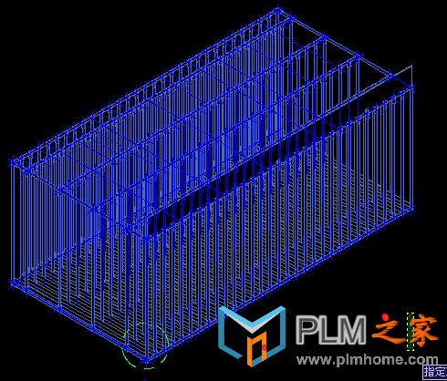

请问NX7.5三维转二维工程图中自动生成的中心线如何通过预设置消除。谢谢!

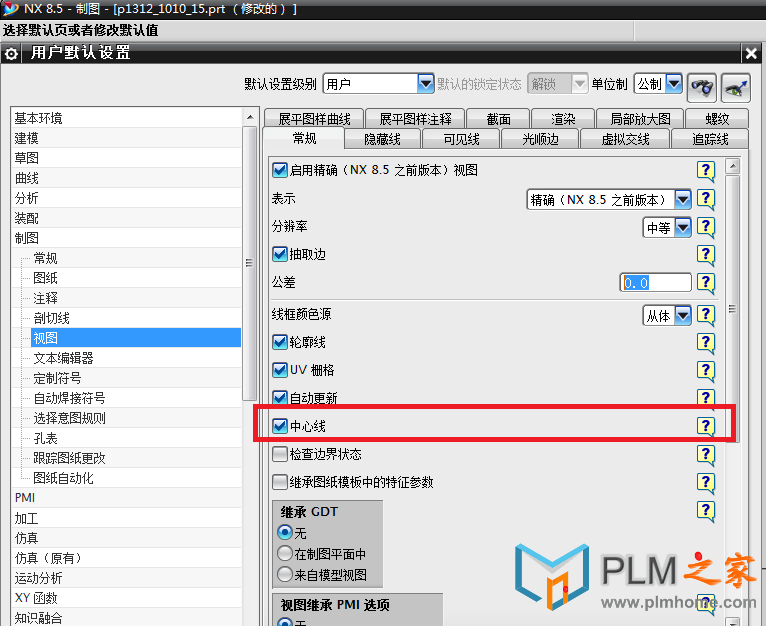

在文件---用户默认设置里设置一下就行了,详见图片。

* m* _3 A5 ?" s# X6 @# h0 I谢谢指教,该问题已经解决!
