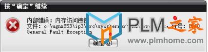

40. 升级到 NX8.5.3后,在中文界面下无法进入CAM , O2 W7 f$ ^6 C
; h+ `# j7 ~) g9 O如果你使用的是中文界面的 NX8,在升级到最新的 NX8.5.3 补丁之后,发现无法进入到1 W$ |5 ?5 O& E4 @& Z3 h
NX CAM 环境,并看到下面提示信息。
% e3 L# D/ n; n; S
cam报错
cam报错
0 s' E4 c& H$ S3 R6 D
英文界面仍然可以正常工作
/ ~9 E" D6 p* o3 H; h! U/ m, X3 O : a% e1 ~: G  l$ b" o( k
此时你可以尝试按照下面步骤清理您的 NX.
, W, S% L* h6 W$ T

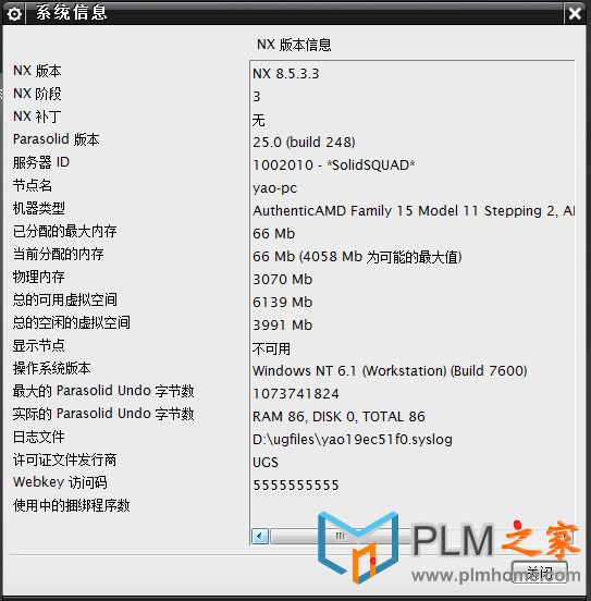

发表于 2014-1-13 07:18:29 | 显示全部楼层
今天升级了8.5.3.3虽然每个模块都能进去,但是不能进行任何操作,不管是中午版还是英文版,只有点击操作,比如绘图什么的。都会报内存错误。" \. r6 o+ S1 K4 w
