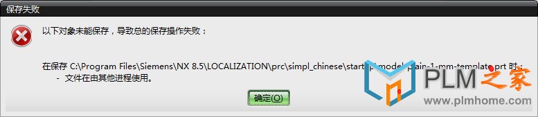

老师你好,按照你的方法我试了一下可以,但是我另一台电脑上保存不了,出现错误提示,见下方。怎么解决啊。我吧模板的只读去掉了啊,路径中的只读都去掉了也不行还是报错。是UG 8.5,32位系统,安装在c盘。安装的时候路径都没有改动过。

wz4335 发表于 2013-12-11 17:24
5 p2 F. J( O8 f  L9 M老师你好,按照你的方法我试了一下可以,但是我另一台电脑上保存不了,出现错误提示,见下方。怎么解决啊 ...
9 a3 o& h+ k* R8 X8 _6 p. h( {
这个问题我也遇到过,就是你安装到C盘的原因造成的,你把那个文件拷贝到别的盘里,再用UG打开修改好以后再复制到你的C盘安装目录下覆盖原文件就行。原因是的系统默认不让更改C盘造成的。
