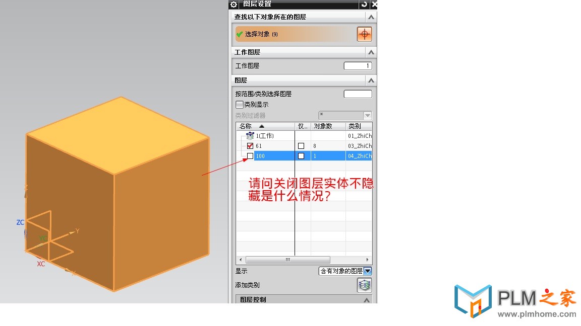

如题,今天不知动了哪里,关闭图层后在其下的实体怎么不隐藏?求大神帮帮忙。小弟我先说声谢谢先!

这个好像只能通过视图中可见图层来隐藏了。就好像直接在图层设置中将图层设置成不可见失效了一样,不知道需要设置什么地方才能恢复

2 R! h; h5 j$ [% R1 {/ d为什么是高亮?% S9 {, @# o% t
8 C" W  B0 Q: Z' B
建议如下- x7 v9 u( ~4 ~- \6 s
(1)关闭NX ,重新打开, 部件清理 , 文件--》utilities--》部件清理,勾选所有,执行! D  f7 x$ U% O
' y& A, B. v2 J9 g$ e(2)切换视图,在部件导航器上,看下视图方位,切换看看
; W6 ?, |/ F* g/ V2 h0 U! l3 s2 g( |& W6 N( w- {5 h4 h) E
(3)把所有的对象移动到一个图层,重新移动!

这个高亮我只是想说明方块在100层,然后100层设为不可见后方块仍然显示。我很奇怪nx为什么会有这个问题出现

刚试了下,切换视图方位就好了。谢谢管理员指点,小弟再次谢过!!!

这个貌似先用视图中可见图层将默认的可见从新设置一下后就会出现这个问题
