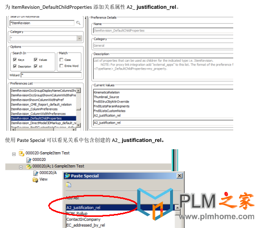

在IMAN Relation里面定制了C8_relation,在Part Revision设置常数Autocopyrel=C8_relation,在design revision设置常数Autocopyrel=C8_relation,然后再part revision里面做GRM规则part revision design revision C8_relation -1 -1 changeable unrestricted unrestricted) P" G- p2 @7 N, q
怎么出不来啊,求指导 # t8 O4 f' b& x( ^+ E' V

这个 好像要在 用户设置的 preference 里面 加上这个关系
( f$ W5 }* ?$ z  V8 T: l. W. `1 T' L7 K) q
加了 就出来了
# C4 N' D; f  a$ Z$ B: h. J  l
& {. {1 C% Q! K1 X% `BMIDE里面的帮助 有这部分说明的,你继续往下看5 S8 [8 o" t2 w8 M

为 ItemRevision_DefaultChildProperties 添加关系属性 A2_ justification_rel。
& L& }0 [/ v2 E! P( k8 t4 Q: X- [! m9 u4 [
( L9 g/ l; U2 D看教程!!!3 T+ w8 h( @( I; c: E2 b/ b
