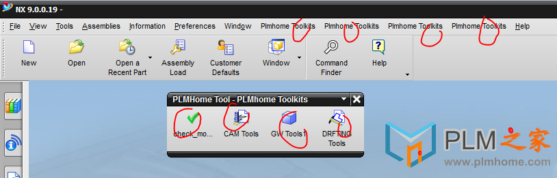

当我们进行UG NX 二次开发脚本的书写时候,按照直接的方法,将.men,.tbr格式的文件放在startup目录下面,结构是所有的功能都会在任何模块下显示出来,包括没有部件的情况下!
9 k: y/ o: L: D& e0 O当点击这个功能的时候,会告诉用户,“你需要在工作部件上操作”。显然这种workaround 的方法并不是很好,如何才能不高亮,不激活这些不再对于的模块下的功能呢?
  c- S" D4 Z- z5 g$ Z" C- l' w以下是我的点技巧,分享个大家:
$ B  z& }, _2 Q; U" u2 ]9 n
不友好的显示
不友好的显示

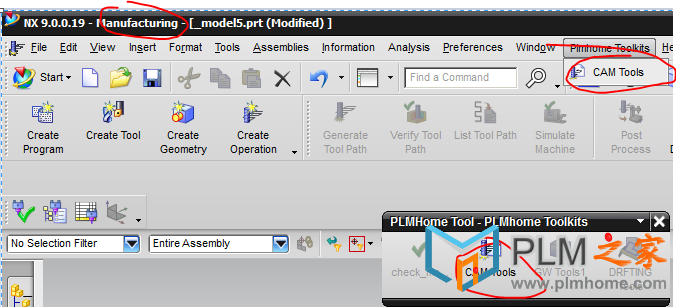

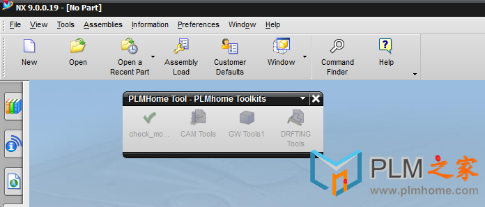

3. 这样当启动NX的时候,就会发现:$ [. s' m- R3 ^9 y4 p* p" ~5 C4 k
(1)没有打开部件的情况下,没有任何菜单的添加,即使打开工具条,也发现是灰色的,不能使用!, p* Z( x" S% _7 v9 e
) a( }: m1 l4 v/ m* R! [  q' h
no part
no part

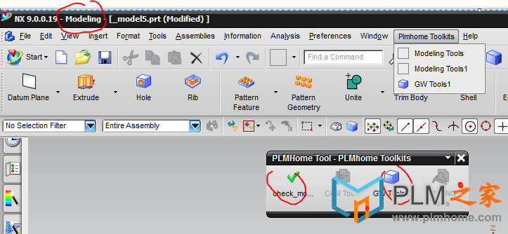

2 m# C' l. F2 O(2)进入建模模块,可以看到只有建模相关的功能显示并激活(当然此处可以干掉那些灰色的功能,不要添加即可,此处只是举例)
  m% `( ]' M) i5 P# O! J
Modeling
Modeling

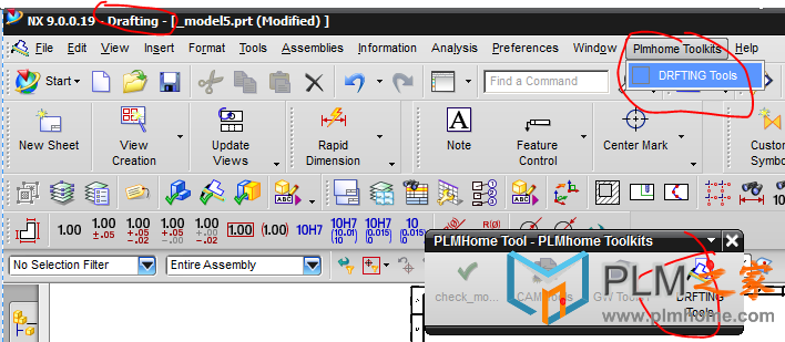

! m' K: S' s' s  G(3)制图模块也是一样; F- f( d! q0 f8 T# u. N1 j
drafting
drafting
3 M0 [! Q9 U" F) V: u3 d& l% S, z3 r
(4)加工模块类似! F( y. y, D( n4 t
CAM
CAM
& d1 R' m* I/ d1 t  Z/ N
