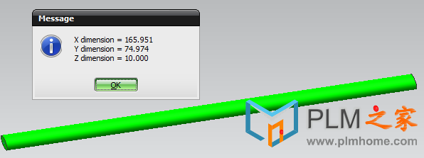

NX二次开发代码分享: 获取实体的最小包络尺寸bounding box
) Y  v- q) H2 B, ?7 H ! a' Z% ^: ~9 ?8 z3 Z( v
很多时候我们需要指导毛坯的尺寸,也就是stock size,在moldwizard里面已经有这个类似的功能,如果通过开发,如何获得,请参考如下代码,执行结果,就是显示x,y,z方向的尺寸!
9 ?, j# o! k7 i
bounding box
bounding box
3 v! L5 e' i" j( v* s+ j# A% f0 q- J

    7 m$ B9 N. B% J: Z" Z) W3 e
  31.                         x = boundingbox[3]-boundingbox[0];
    . B+ q6 |+ T; [
  32.                         y = boundingbox[4]-boundingbox[1];) M5 v% H+ u. r# O7 R
  33.                         z = boundingbox[5]-boundingbox[2];' e* ^% I* |1 L9 b" n) ^7 d
  34.                         char message[256];
    & D" n- N8 N0 C! X& Z" c7 t
  35.                         sprintf(message," X dimension = %.3f\n Y dimension = %.3f\n Z dimension = %.3f\n",x,y,z);
    ' V9 O& d1 u# y* P3 c
  36.                         uc1601(message,1);9 w  o& O* a0 m6 [
  37.         }+ B! H5 x( m7 ^; y+ A$ K6 Z/ R, P
