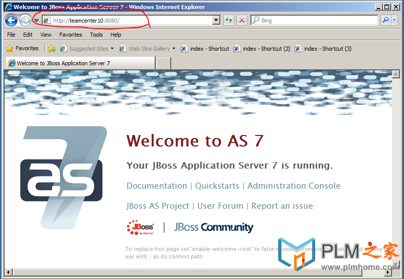

3 启动JBOSS服务
" G! j* O" `; ^- r6 H
/ d6 y% i. h. q配置好后,确保java_home OK,启动cmd窗口,cd到jboss 的bin 目录下,启动jboss3 t$ [) e+ ~( o  _- e+ r* S
  1. standalone.bat -b 服务器名
复制代码
启动POOL Manager 服务,teamcenter10的pool manager已经是一个服务了,可以直接在services 里面启动。
7 w9 C6 A+ I6 g7 Y& d9 `- A/ r
; ]0 w* f  b1 d3 Y
7 I) h6 R0 [8 I8 F2 x  L" ?. b这样完成了配置。* R, F- H+ x$ |
6 Y3 g* c: V! j

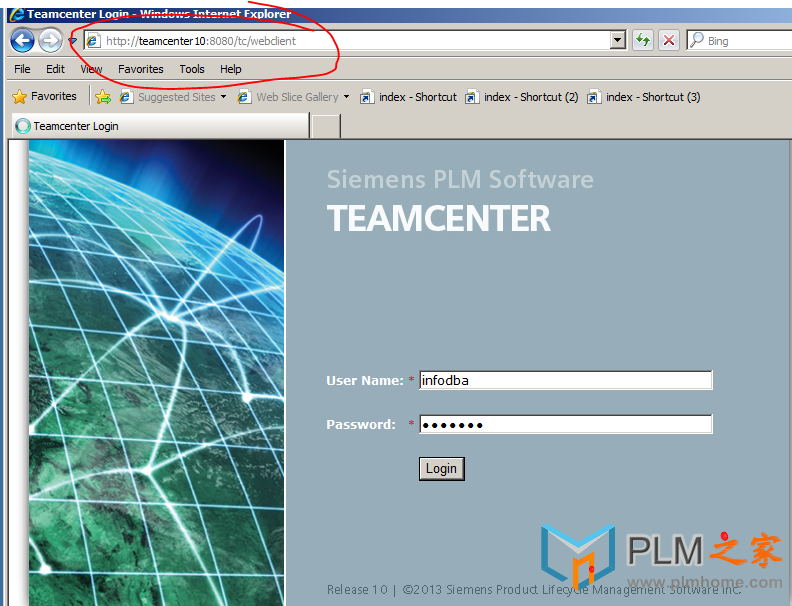

- s/ `" e! \% V4 L8 K& ~% y  v& E7 K在IE窗口中输入# \, e/ @% Z) a3 _. _( [: w+ e
4 H9 W* Z& R7 g6 P" P
7 v# I& l! o4 |' b  ohttp://服务名:8080/tc/webclient : R% J5 z' `# j$ ?- U
就可以启动teamcenter的thin client了!
! _+ b) l  D0 U0 O2 w9 ]' u
) U) |8 F8 I' z1 b

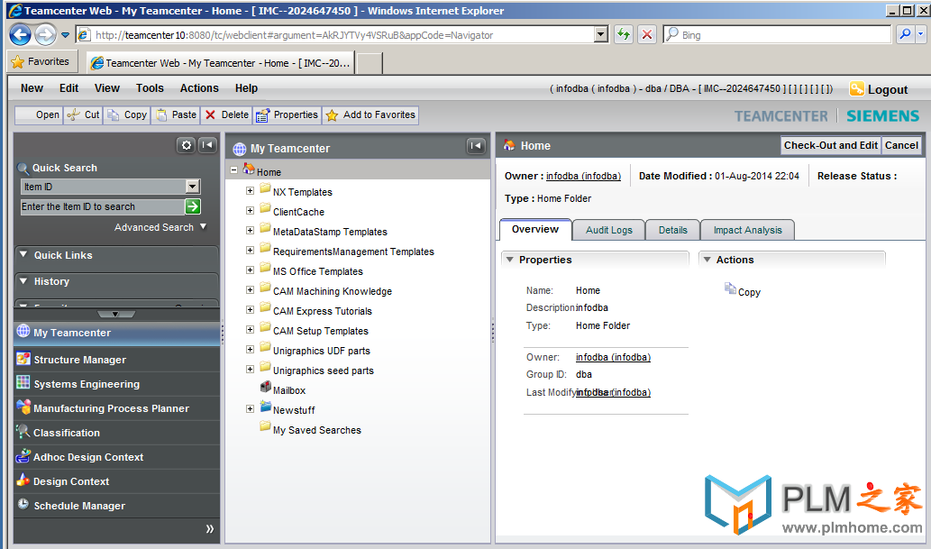

4 成功启动JBOSS和TC webclient的结果如下
( e9 _$ z0 r& H9 [
0 s/ T: M" S+ i! S
JBOSS
JBOSS
' v) I7 B( `4 B# G* t* W* A
. w$ W' M8 K3 f5 z
1 D0 {- _8 O/ ]6 j. S tc10.PNG " H% t4 [( g4 v7 L# Q
& {( d/ S& T+ S1 U: `9 r
