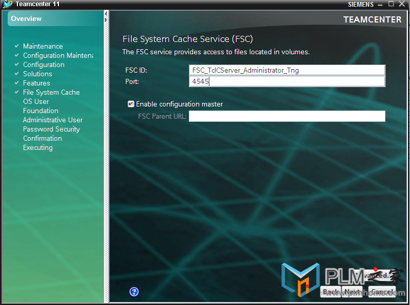

- r5 M: v: L0 X# D1 n+ x(2)通过点击TEM,进行安装,此处新增一个配置,TCROOT路径不能修改,直接选择安装Coporate Server
; u1 J! ]9 l" H$ O(3)安装过程中,设置新的FSC ID和端口号,TCDATA路径重新制定,其他相关路径和第一个站点默认的不同即可

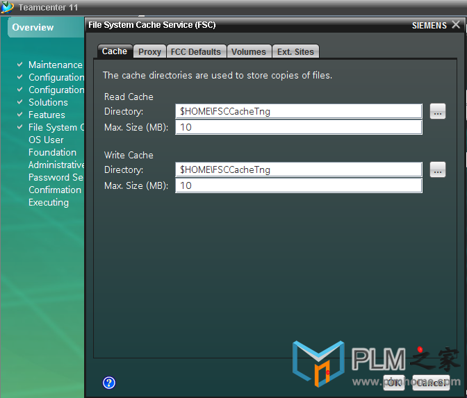

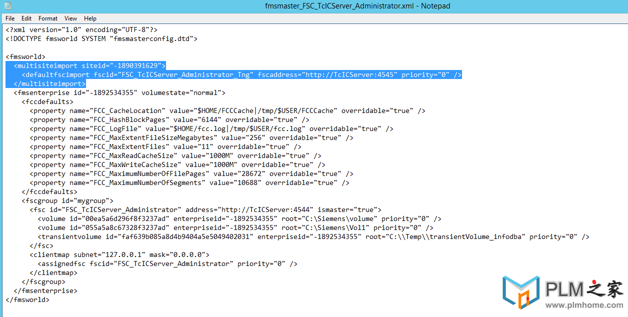

3. 重新配置第一个站点的FSC,加入第二个站点
0 U$ A8 e- Y5 }8 H6 l% B通过TEM启动,修改第一个站点配置,选择modify FSC
9 I* \" ]* t9 M6 U0 B 捕获.PNG ; x' |% S; _7 d# v5 v& x

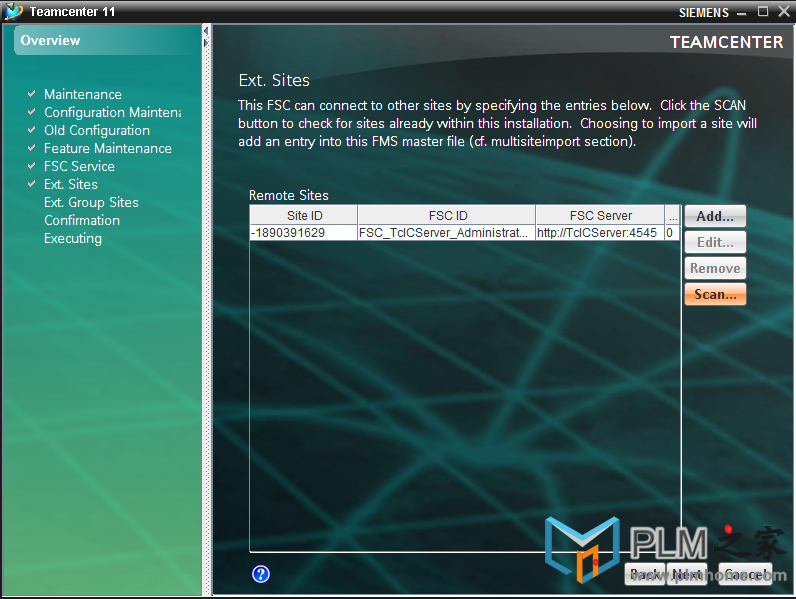

修改完成之后,可以看到一个fsc master文件中加入了第二个站点的信息& i0 b0 T6 d- S! E; P: t
  <multisiteimport siteid="-1890391629">* F. O( K; h3 m# z  \
    <defaultfscimport fscid="FSC_TcICServer_Administrator_Tng" fscaddress="http://TcICServer:4545" priority="0" />
( `  \3 c% R% |, M+ F/ B  </multisiteimport>7 U2 q+ q1 B- ?& z: y( O& `
& b: |; r1 `% }5 g' d! Z

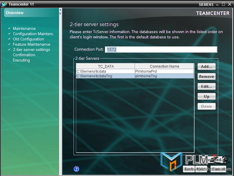

0 P3 E+ D1 r, A( j4. 配置IIOP SERVER,通过TEM启动,设置两层设置,添加另一个站点信息
( b/ [" S1 d; w8 o) K2 r; R 3333.PNG & V% C, D8 T* j

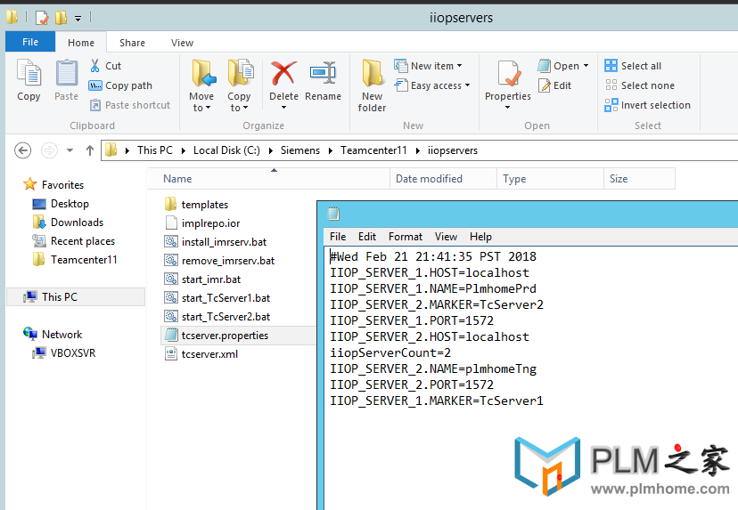

配置完成后,可以看下\iiopservers 会多出来一个server服务,配置增加
7 d9 T) Y1 `6 N% r/ q3 T; ]3 h iiopsever.PNG 1 \7 F2 [) {$ b1 p: l4 X' H

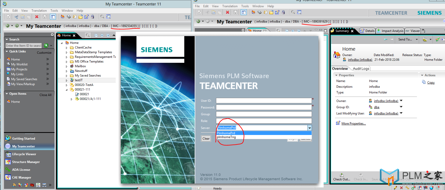

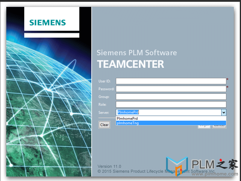

; V( ]# k& h& s6.登陆测试
) _+ f* L" C" `% e7 k0 b4 Q9 m; { 11www1.PNG 4 e! B7 w& @: J+ H2 U; x, O
