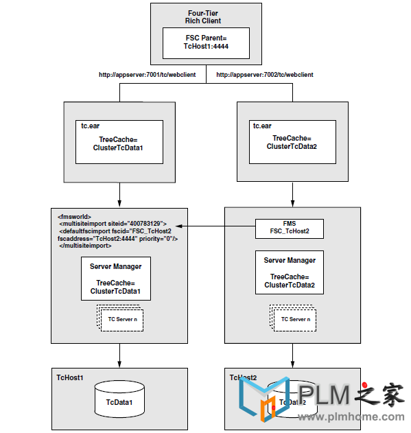

架构图如下:
3 q) N' h- R" I8 b6 ?0 c) l

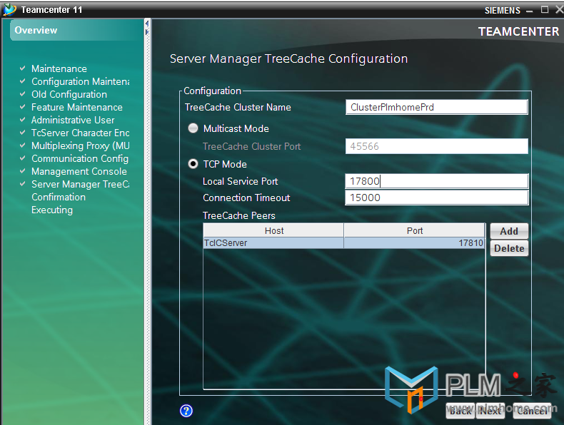

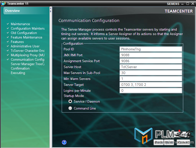

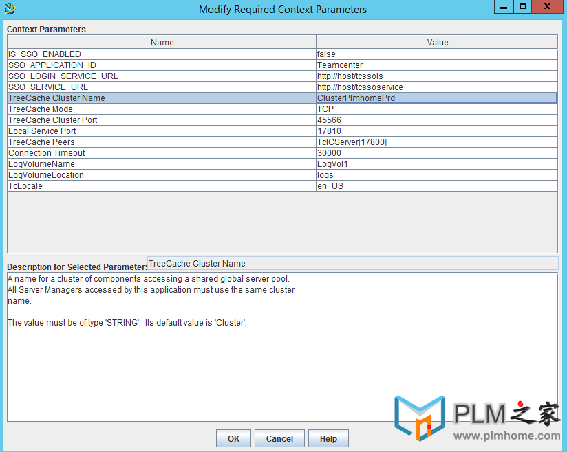

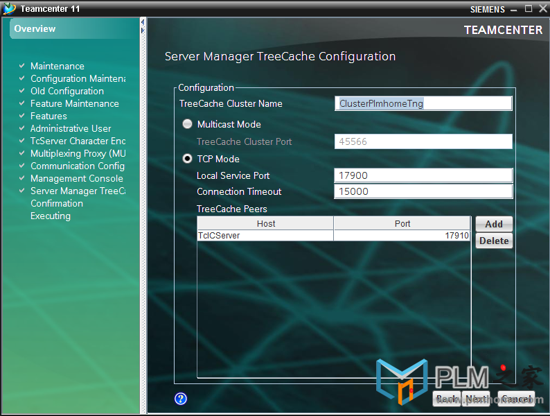

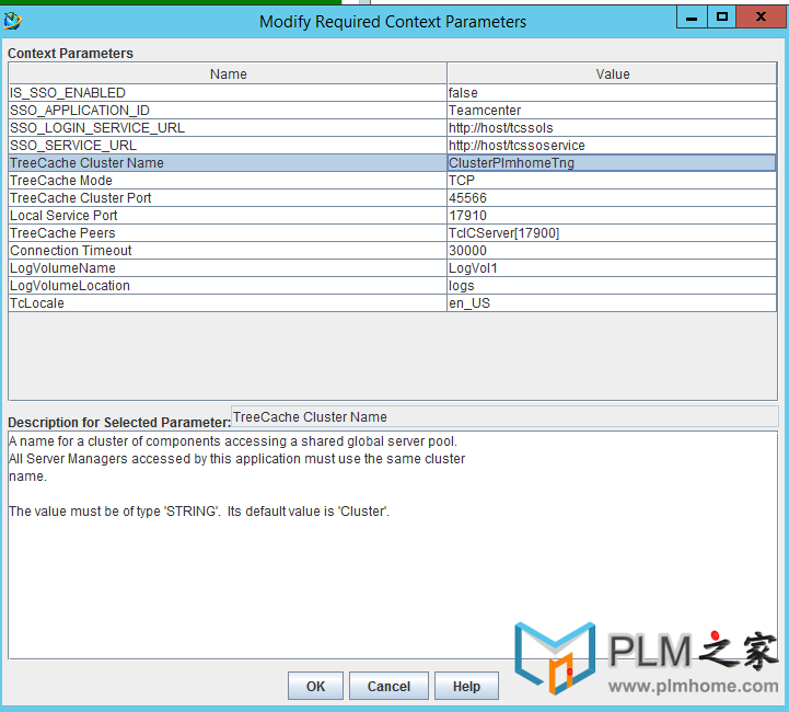

% E5 j& O2 V+ g: P" _/ z(2)安装和配置J2EE, 两个pool manager服务ok, 注意我是在一台server上,pool manager相关端口不相同,关键是 tree cluster的名字要正确, w" ]1 ]" D, I% a
$ T' Y. U0 g7 p. Z7 N- J
* b/ X, s: s4 P/ T# R plmhomeTng0.PNG
1 p3 G8 H' @, S7 V! x' L' G- G3 p% {: d8 ?1 R
( X$ [- \  v% z+ [7 O. }% V& \! o, e  w9 M' [( p% n

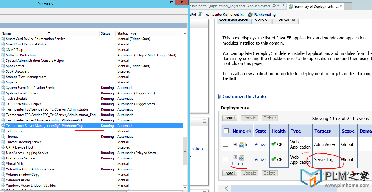

(3) 确保服务正常启动,这里开始处理weblogic的部署问题,默认情况下是 7001 端口,这里需要新增一个端口7002 用来部署培训环境下的war文件。
1 M* h/ A( k! a' s/ I# o新增一个weblogic server, 启动脚本自己写,内容如下: ServerTng 就是新增的weblogic server名称,设置端口为7002; s4 i# i: \! Q
startManagedWebLogic.cmd ServerTng http://TCICServer:7001
! o6 z. \  \& V) f( R2 @(4)重新部署配置war文件,这里需要两个war包,注意设置和相关端口,另外由于war名称在同一个服务器上不能重名,所以这里将培训环境的war名称设置为 tcTng
, e. B& W/ }% _3 Q5 y, F plmhomeTng1.PNG 4 [/ N- Z8 r+ G
( R2 q4 e% Y8 H! ]" c
  F5 `" X6 F; b: R: B3 n1 b) a1 v: f, d" y6 K$ g" q1 ?+ k
(5)部署两个war文件,确保服务正常
6 l8 N" g& w) n, @5 A  [: N' x pool.PNG ) W, ~+ |9 F& v: b/ Y9 R, X

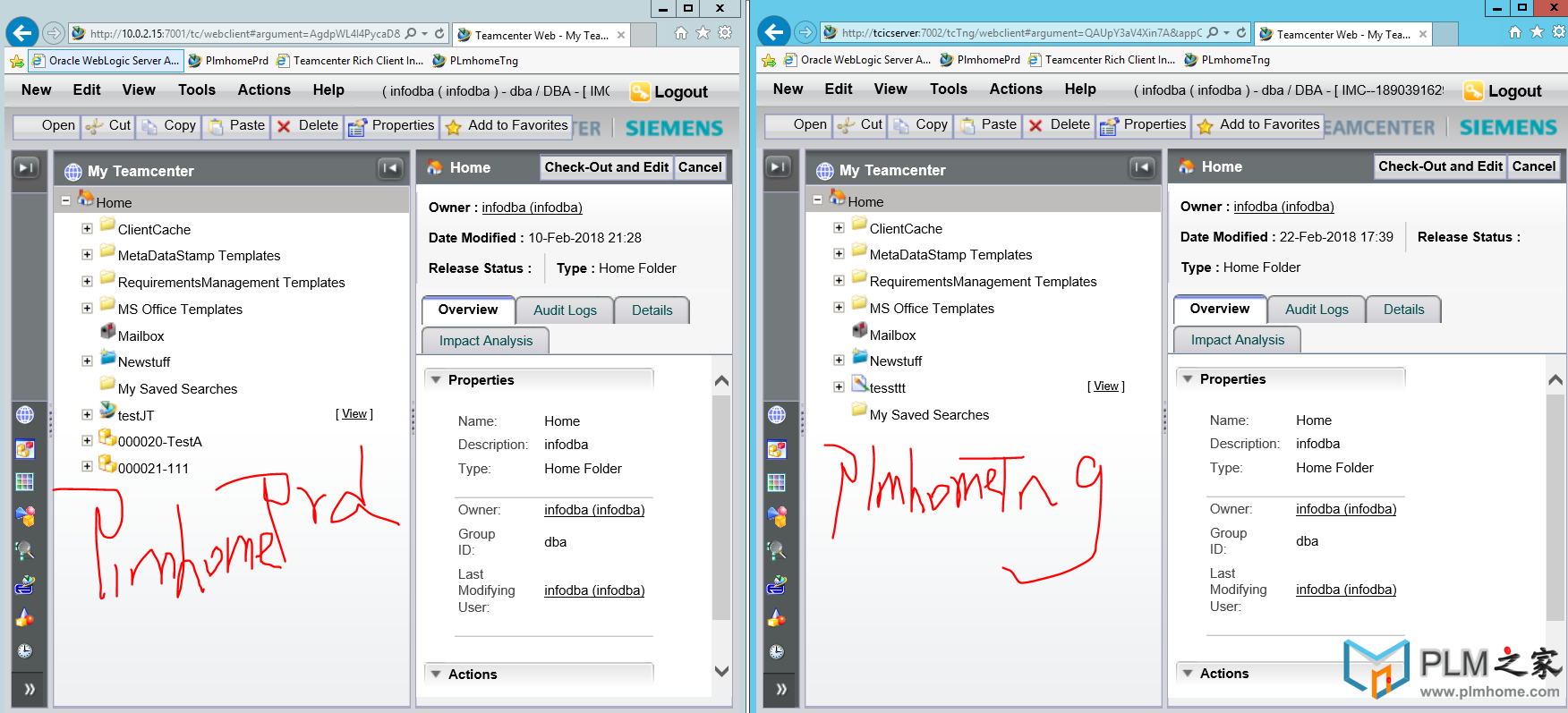

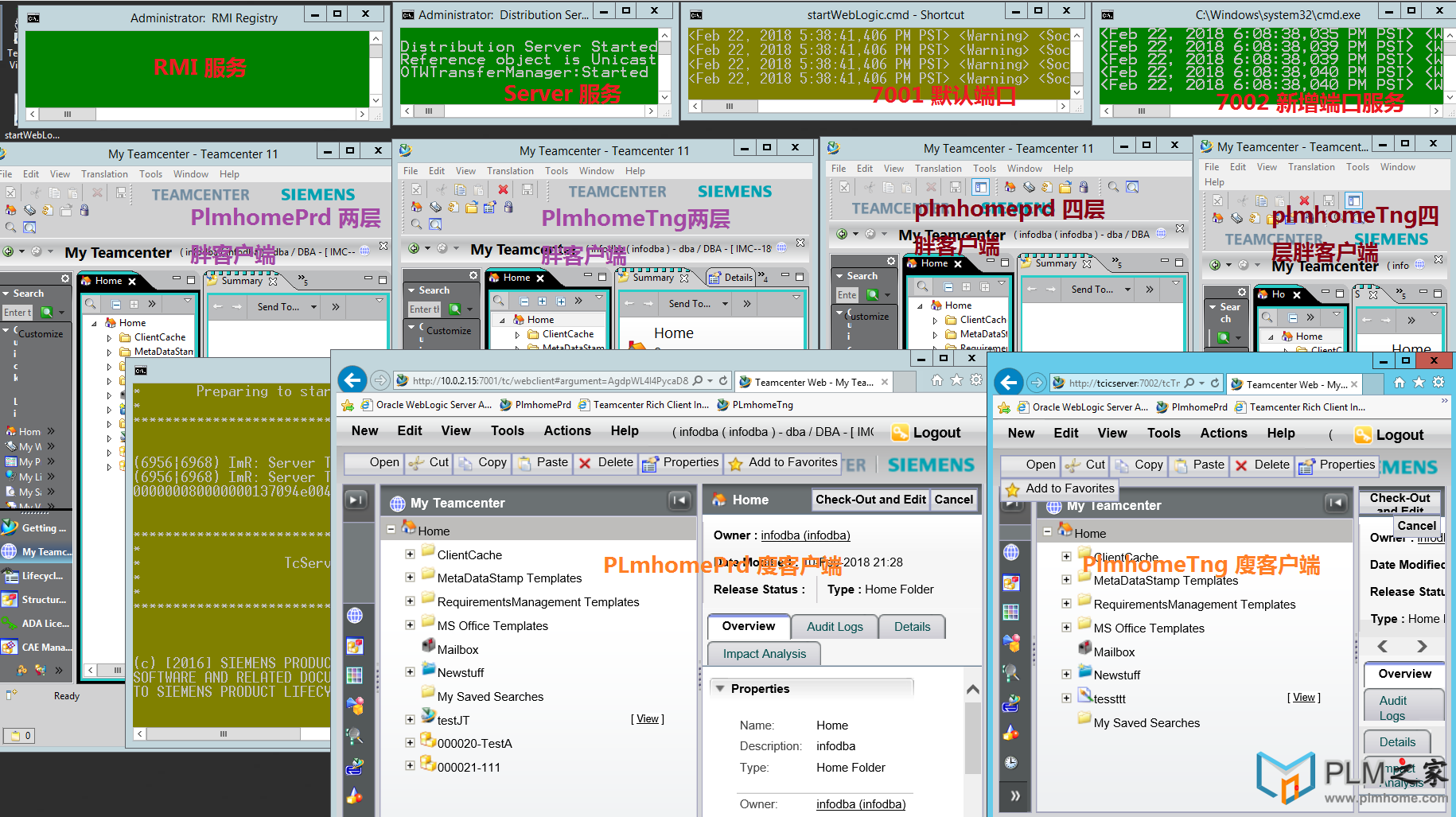

(6)测试两个廋客户端登陆ok5 B% j9 ]. u- h1 {- [
all.PNG : s$ s9 {/ k) d, i

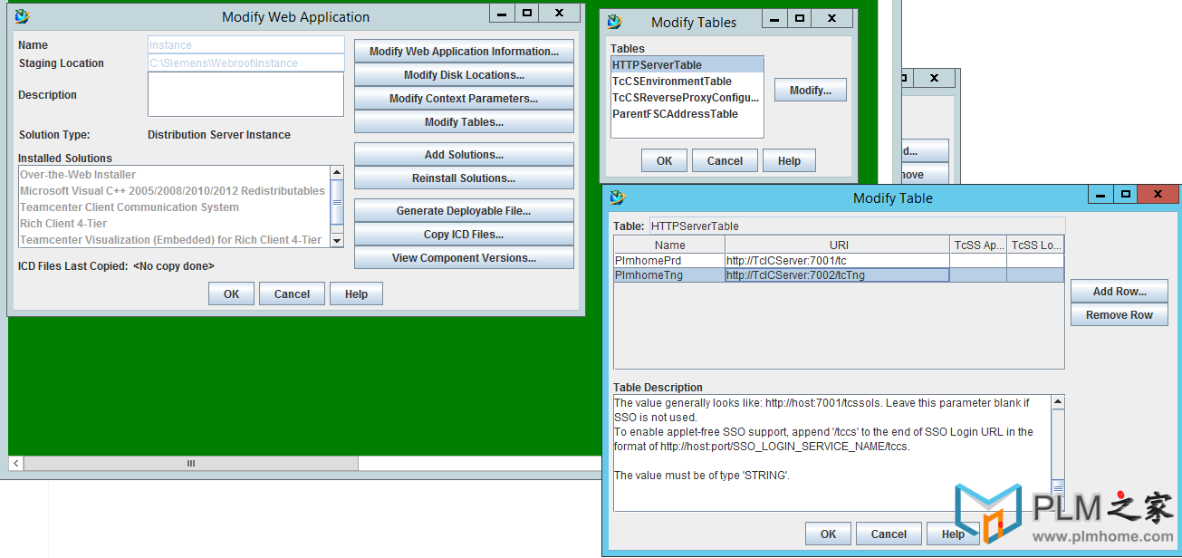

(7)接下来就是修改OTW的配置了,主要是instance的配置,需要修改两个地方,添加对应的名称,地址
2 `3 g' j3 F& g( P! P
/ S8 I, i' n6 J# @8 b. f8 w HTTPServerTable.PNG
; m1 G: t) Z4 s0 j& i) E1 `1 g3 K, y, n! {6 s: a; w

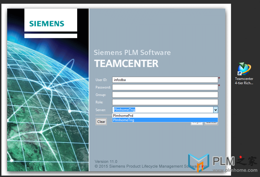

(8) 启动所有相关服务,保证服务ok,运行otw 安装html文件,等待下载个更新,启动桌面teamcenter 4-tier快捷方式,登陆两个不同的数据库,测试文件上传下载ok!!! 111.PNG / h7 W" W0 z1 R9 u4 ^
