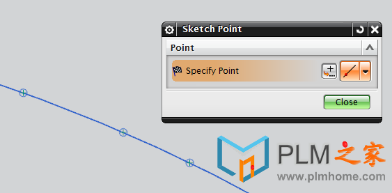

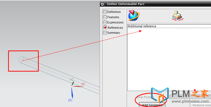

2 a& _/ `# v$ x' }! j2 C(1)创建好原始文件,我这个地方就是个管道,主要的就是通过扫略完成的这种类型文件,注意要有引导线,要不然就和UDF没啥区别了。, e$ G" k6 s) {0 R

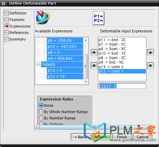

(2)通过工具--》定义变形件的功能,添加变形件,关于这个地方的具体参数,可以参考我的UDF视频教程,界面都是一样的,需要注意的是最后要添加引导线!
# {- g5 L, e& }  }
变形件 deform part 图文教程
# R# U& r. M" P9 u+ A1 G6 P
2 `/ q0 Q% l7 o1 n6 p, `4 ]
4 ]4 u4 p/ d3 ?) P4 h# |
; F  O# [* [; {3 K% x, g
/ Q& s) a  L3 i* c! M" x# t- @1 W
" `5 r) Z& @. \! @7 \& k+ u0 `
8 B) M7 i3 |- w" u
3 W6 |2 _- ^8 }2 O0 F- x% T
/ _5 [) \' q1 ?# K
- e& C+ m$ U4 n# h
(3)定义完成后,保存即可

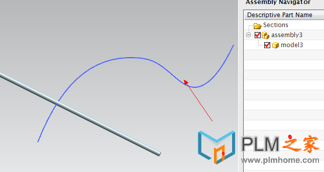

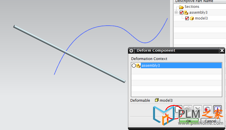

# Y8 Z! `2 i: q, _$ S8 ?(4)变形件的使用是在装配中的,所以需要建立一个装配文件,添加刚才的变形件,他会以一个普通文件的方式加入进来。$ H+ A, t0 @+ S7 z+ `

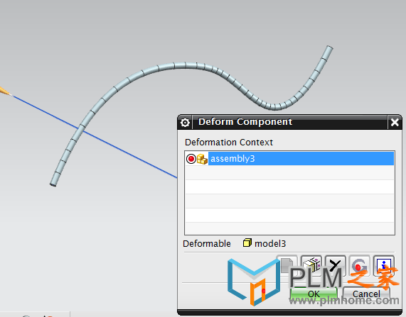

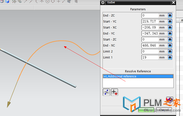

(5)通过 装配==》组建--》编辑变形件,这个时候就可以选择变形件了,点击新建就可以创建了,你可以更改参数大小,关键的是选择引导线,此处自己定义了个样条曲线,这样选择后,会自动的创建。
& g( k5 W! H) H7 N) z7 J& E$ A! n/ T& U
+ [! H! s. d6 w. c. S
