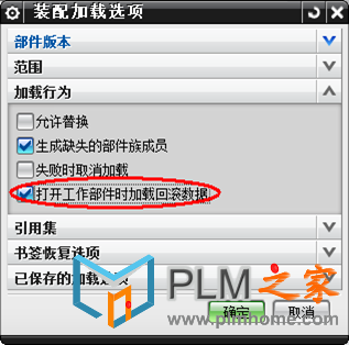

& ?1 ~4 q$ C' U# s* N6 y- r  h(1)打开工作部件时加载回滚数据功能能够提高模型显示效率% V) ], H+ r6 [. w" ^$ n" S" F# y
评价: 这个功能在打开装配的时候会对工作部件的特征进行rollback,对于选中工作部件后,特征的显示,提高效率,因为他已经自动的帮你回滚操作了

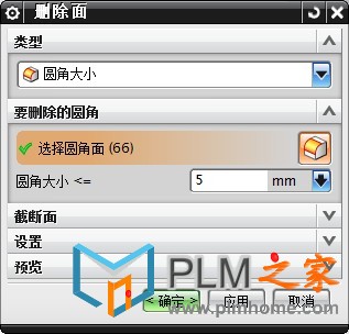

; f! T+ L! L$ L& K# T" S(3)删除面增加了根据指定圆角大小范围批量选取删除功能
9 {3 M& ^( v7 ]. S评价:这个功能足够的ok,删除圆角面,一直是模具设计的所需功能,这个功能能够根据圆角的范围进行删除,挺好!!
