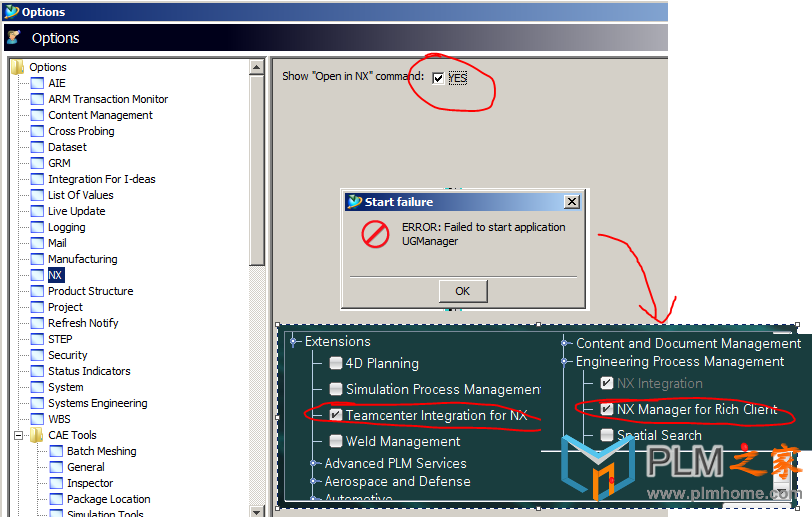

(1)安装完毕Teamcenter和NX后,打开Teamcenter,通过设置Teamcenter的Options,勾选NX,这样就可以直接打开NX 集成, 如果出现如下报错,证明集成没有安装,启动TEM,选择NX和Teamcenter集成的程序进行安装!* _: h) t4 s* |, z0 d
NX和Teamcenter集成的安装配置详细图文教程

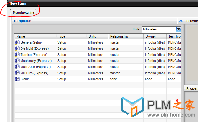

(2)再次启动Teamcenter,打开NX Manager,启动NX集成环境,发现没有NX的模版文件,这是因为默认的模版文件没有导入,下面进行模版的导入。
* u+ A$ P& w9 g, G  C
templates
templates

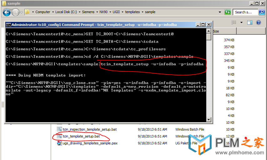

(3)启动Teamcenter命令环境,cd到NX的安装目录UGII\templates\sample下面,点击TCin_template_setup.bat进行安装。' _' T# v+ f9 K" U& I( I% M
! b" |2 G; Y+ Q  ?$ o* Q6 r
Install Template
Install Template
/ B% x  X. C, M  }4 i2 p& A" s$ U" d+ U: v' k3 `( S5 D

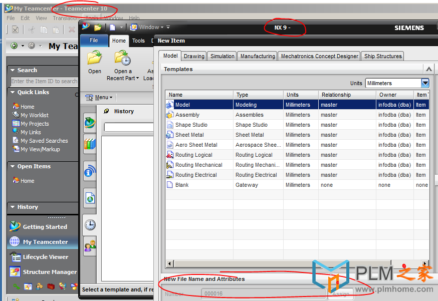

(4)安装完毕,没有错误,重新启动Teamcenter和NX,即可实现集成环境的配置完成!
$ ~& c4 X2 z& z  Q8 j
创建Item
创建Item
