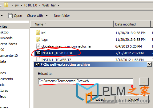

  a5 ]* R6 t0 T# j4 y( Q创建安装目录C:\Siemens\Teamcenter10\TCweb3 L- Y, g1 r9 @7 b. T8 d/ X2 G" u
在Teamcenter的安装web目录下,点击INSTALL_TCWEB解压到安装目录
8 c+ e/ v' s  O# B& i9 k
unzip
unzip
  c( s. `, H  _9 Q, L9 B& ^2 t, p& H( M

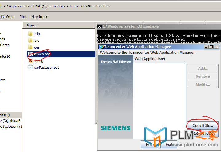

(3)创建Teamcenter web层程序
1 Z  B1 g6 u& q0 _. u' X在创建的安装目录下点击insweb.bat,即可弹出web安装程序
* d; o/ V8 F) a# p; k! L& G$ Q
copy icd
copy icd
3 `- `3 m, C2 x$ O; L( b& u

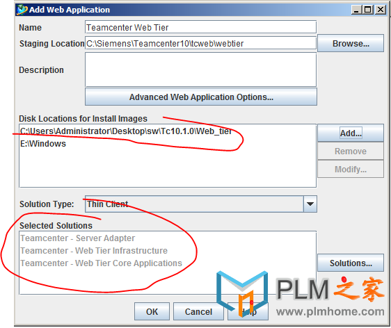

(4)点击copy ICDS,预览到tc的web安装目录下的ICD文件,点击确定,点击添加按钮,进行解决方案的添加
3 \( O7 Q% H7 S3 I7 u; @
添加
添加
8 z1 T* E* N6 E% n4 x' R

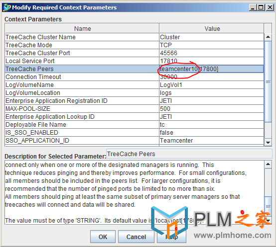

点击OK,进行参数的设置' Z$ V& j/ U  ^6 R/ V' j# J
参数设置
参数设置

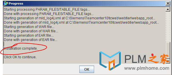

安装完成
* E& B) B/ B9 }. {9 z
安装完毕
安装完毕
( v  I7 Z9 e7 I( [+ P8 b

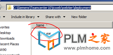

# m) U7 s' x( x* P- f# _" D* D此时在安装的部署目录下生成了tc.ear文件,这个文件用来进行web层部署!& {! a& P1 O1 T0 q$ J
tcear
tcear

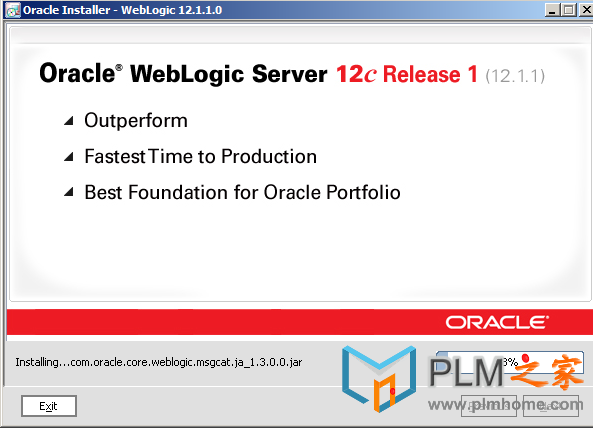

+ }! X3 _5 H6 i(5)安装weblogic$ @+ Y# u% N" `
这个过程比较简单,直接安装,点击下一步即可!8 C9 G3 u0 N2 m; a) ?6 i0 l9 U# o
安装weblogic
安装weblogic
$ c5 \4 Z4 H8 o

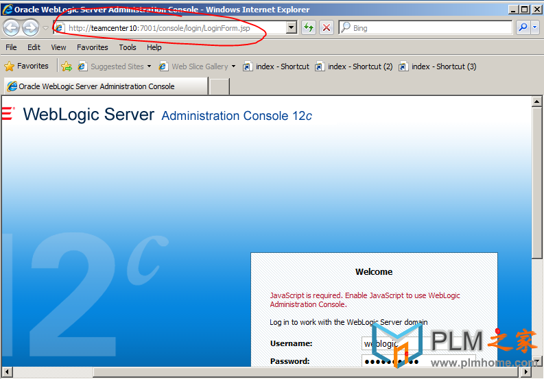

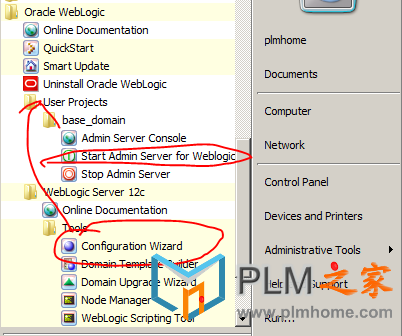

通过Configuration wizard  创建一个domain,启动服务,并点击admin server console,
7 a! V, N0 g' h2 V! t2 X7 S3 W即可进入weblogic登录界面(此处允许浏览器访问active content)/ {& q& g# D- _. {" B2 {7 ?. I. Q
config wizard
config wizard
; c1 j% F4 K* M" p3 @" o$ U
weblogic
weblogic
# x  T' G4 i' I; Q- p4 }0 I& r

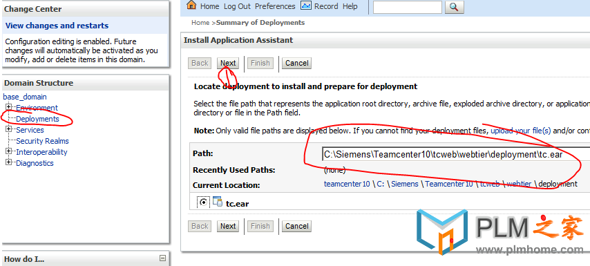

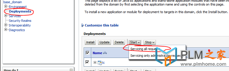

" y. }$ r1 ?# x! a7 f(6) 部署EAR file - Weblogic
7 X* N0 X9 e4 D/ j, |4 I登录weblogic页面,点击configure,点击左侧的deployments,点击install; c- l4 o3 p0 R' s6 K- W3 a
预览到web安装目录下生成的tc.ear文件,点击下一步7 c5 v5 I! C! x' Z) W; ?
部署tcear
部署tcear
9 I! y# L+ P$ m$ x; C4 g0 }3 t3 n& V! T. ]
点击安装应用application,直接选择下一步到完成!
$ I3 B! h" Z% N, `9 W; s
0 G; N% U% v, d. Q确保所有的服务启动!
2 a- b- c& |) X  Z4 F3 K8 F) A6 x
服务启动
服务启动
/ {* g2 e/ c) m2 n4 }
  j. G/ P+ o( [% v这样就完成了tc.ear 在weblogic上的部署!' _4 I' j, h) G

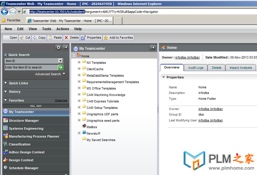

(7)Teamcenter10的pool manager 不需要通过bat去启动了,直接输入http://teamcenter10:7001/tc/webclient2 g+ `. f) a& ~# s
测试,四层客户端启动,登录ok!; Y' s) ^' {$ r( k
2 A' {# K. b0 n! [9 o
Teamcenter 10 web 客户端
